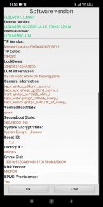

Çözüldü - Xiaomi Redmi Note 8 Eng Rom Atarken Dikkat Edilmesi Gereken Board Id Sürümleri
Herkese iyi forumlar sevgili üyeler Xiaomi Redmi Note 8 modeline eng rom atarken dikkat edilmesi gereken bir durum söz konusu. Bu durum eng rom atmadan önce *#*#64663#*#* arama yapıyoruz. Software versiyonda Board Id 2.29.0 , 2.9 ve üstü versiyonlarda eng rom yüklemeyin. Önemli olan Samsung...
