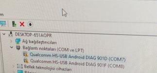

Diag port üstünde ünlem işareti çıkıyor sürücüleri guncellestir diyorum yine aynı çok acil çözüme ihtiyacım var
Merhaba hocam Driver a sağ tıklayp cihazı kaldır ve bu sürücünün yazılımını sili işaretleyin daha sonra yeniden başlatıp bunu kurun
Sürücü imza zorlaması devrede oldugundan ötürü böyle bir hata ile karşılaşıyor olabilirsiniz
sürücü imza doğrulamasını kullandıgınız işletim sistemine uygun bir şekilde devre dışı bırakıp tekrar deneyin hocam
daha onra bize bilgi aktarın ,aynı sorunu yaşayan kişilere kolaylık olması açısından
