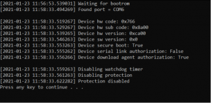

6. Telefonu kapatıp ses açma tuşuna basarak pc bağlayalım ve Mediatek Usb Port seçip install diyoruz.
7. Bypass klasörünü açalım
Brom. bat dosyasını çalıştıralım
Telefonu Ses yükseltme tuşuna basılı tutarak pc bağlıyoruz.

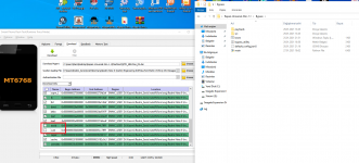

8. Sp Flash Tool Ayarlarını Düzenleme
Ayarlar
Seçenekler
Bağlantı
9. Scatter Dosyasını Seçelim ve yükleme işlemini yapalım

NOTE8 PRO FLASH ENG ROM
NOTE 9 YAPILIŞI
Üstteki gibi brom bypass yaptıktan sonra
format all+download
Seçeneğiyle eng scatter yüklüyoruz hata verdikten sonra
Cust Exaid seçeneklerinden tikleri kaldırıp yüklüyoruz eng rom yüklendi gerisi klasik modem meta

redmi 9 redmi note 9 dada denedinizmi ben denedim malesef olmadı ?? sizde denedinizmi !
Muhammet.
Programmer
Redmi 9 ve note9 zor gibi.
Note 9 denedim brom hatası veriyor
Redmi 9a da ise recovery yüklemek lazım da sağlam recovery dosyası ücretli şuan sonra dft ile işlem yapmak lazım.
