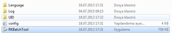

Çıkartmış Olduğunuz Dosyaların İçerisinde Bulunan " Yazılım Yükleme Aracı " Klasörü İçerisindeki RKBatchTool.exe Uygulamasını Çalıştırınız,

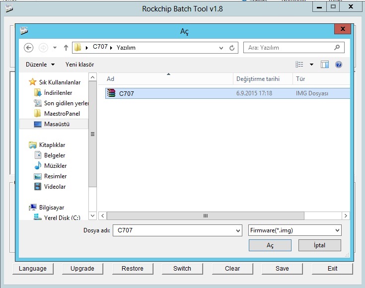

Açılan " RockChip Batch Tools v1.8 " Uygulaması Üzerinde Firmware Information Bölümü Altında Bulunan FW Path Seçeneğinin Karşısında Bulunan ..... ( Nokta ) Butonuna Basınız,
Çıkartmış Olduğunuz Dosyaların İçerisinde Bulunan " Yazılım " Klasörü İçerisindeki C707.img Dosyasını Seçiniz ve Aç Diyerek Devam Ediniz,
Belirtmiş Olduğunuz C07.img Dosyası RockChip Batch Tool Tarafında Açıldıktan Sonra Uygulama Görünümü Aşağıdaki Gibi Olması Gerekmektedir,
