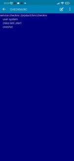

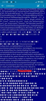

check_nv:
İlk olarak imei yazınca veren nv data corrupted hatası buna neyin sebep olduğunu buldum uzun araştırmalarım sonucunda.Bu hata yazılımsal olarak oluşturuluyor sanırım RSA protect dedikleri de bu.Öncelikle bu hataya sebebiyet veren dosya Android 10 cihazlarda system/bin içerisindeki check_nv adındaki dosya.Android 11 de bu dosyayı system/product/bin içerisine taşımışlar. Bu dosya açılışta telefon boot edildikten hemen sonra late_start yani geç başlatma olarak telefon tarafından başlatılıyor.Bu cihazdaki modem dosyalarını ( modem,modemst1,modemst2,fsg,fsc) kontrol ediyor.Eğer eksik veya corrupted oldugunu görürse telefonu stock recoverye yönlendiriyor ve nv data corrupted hatası vermesini sağlıyor.--Ekran görüntüsü ekliyorum dosyanın içeriğini aşağı*1--. Tabiki düşündüm bu dosyayı eğer rom içerisinden çıkartırsam imei atabilir miyim diye.Şimdi geldik başka bir soruna, eski android sürümlerinde rootla çok kolay şekilde system dosyasının içini düzenleyebiliyordunuz ama android 10 ile birlikte telefon rootlu olsa bile partitionlar genelde ro olarak yani read olarak mount edilmiş halde. rw olarak mount edemiyorsunuz.Bunun çözümüde rom'u baştan derlemek lazım.Ubuntu üzerinden romdaki system.img yi ayrıştırıp check_nv yi silip yeniden decode edip fastbootd üzerinden(fastboot ve fastbootd modu farklı) system.img yi tekrardan cihaza flashladım(Bazen system.img yanında vendor.img de flashlamak gerekebiliyor deneyecek olursaa)(*Altta güncel twrp den android 10 ve 11 için daha bu ay çıkıp xda da paylaşılan bir dosya paylaşacagım bunu twrp üzerinden flashlayınca cihaz içinden cihazı rw olarak düzenleyebiliyorsunuz bu yeni çıktı ben rom oluşturup çözüyordum şimdi direk rw olabiliyor bu dosyayı flashlayınca twrpden android 10 ve 11 de çalışıyor benim cihazım için). Sonuç olarak qfil üzerinden tekrardan düzenlenmiş çift imeili qcn yi flashlayınca ve telefonu yeniden başlatınca imei yazılıyor nv data hatası verilmiyor ama bu seferde şebeke gelmiyor.Burada tıkandım.Qualcomm QPST çalışma mantığını anlamadım QFIL uygulaması ve download uygulaması var neden ikisinden de yazmak gerekiyor cihaza.Sanırım biri fsg ye yazıyor biri normal modemst1 e yazıyor tek mantıklı açıklaması bu.(Bilenler yorum atarlarsa iyi olur anlamakta zorlanıyorum).Buna ek olarak düşündüğüm,cihazda partitionlar öncelikle boot edilirken başka bir yere kopyası yazılıyor yani cihazda aynı dosyadan 2 adet var buna android 10 ve üzeri sürümlerde geçtiler ve mirroring partition diyorlar yani aynalama bölümü.
Deneyecekler için konumlar:
Android 10: system/bin/check_nv , system/etc/init/check_nv.rc silebilirsiniz , Ek olarak system/etc/selinux/ dosyalarını açıp içerisinde check_nv arayabilirsiniz oluyor bazen
Android 11 : system/product/bin/check_nv , system/product/etc/init/check_nv.rc silebilirsiniz. Ek olarak system/product/etc/selinux/product_file_contexts içerisini açıp içerisindeki check_nv li kısmı silebilirsiniz.
