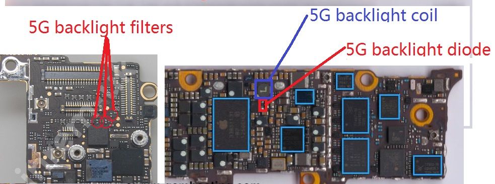

İphone 5 cihazın ekranı kırıldı ve yeni ekran taktım,fakat ekran sürekli titriyor ve çizik çizik oluyor vs.. farklı ekranlar denememe rağmen düzelme olmadı,acaba bu sorunun sebebi ve çözümü nedir.
Laz EnEs
bu sorunun sebebi birden fazladır Öncelikle
Arka Işık Bobini diyotunu kontrol et Ardından konektörün yanın daki parçalara bak
Ekrandaki
Çizgiler için Aşağıdaki işaretli parçaları değiştirin

yukarıda ki iki smd kapasitorleri kontrol edin hocam belki devreden cıkan olmuştır , biliyorsunuz kapistrler filtremele icinde kullanılıyor devrelerde
teknik_servis01
üstad resimdeki kapasitör ve diyotları yarın kontrol edicem,umarım sorun onlardan kaynaklıdır ve çözerim,yardımlarınız için teşekkür ederim.
