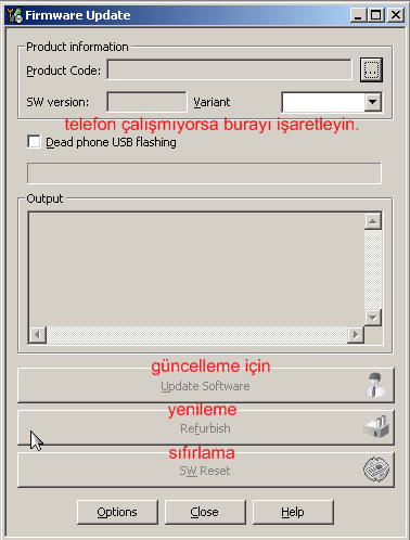

Phoenix Service Software
Refurbish butonuna basın ve ekranda aşağıdaki uyarı ekranını görünce usb kablosunu telefona takın ve hemen ardından bataryayı da takıp, telefonunun açma-kapama tuşuna 3 saniye basılı tutun. Telefon bilgisayar ile başarılı bir bağlantı kurmuşsa yükleme işlemi başlayacaktır. Aşağıdaki pencerenin ‘Tamam’ butonuna basıp bekleyin
invasionweb
Ben bu yazılımla basit tuşlu cihazlara yazılım atıyordum. Belki sizin cihazınızda da işe yarar hocam denemek isterseniz deneyin.
Bu cihaza desteği yok windows ile symbian arasıbir sürüm
