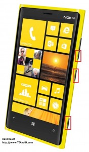

Donanım tuş kombinasyonu ile sıfırlama (Hard Reset)
  • Telefon kilitlenmişse ve parolayı bilmiyorsanız bu seçeneği kullanın.
  • Açma/kapatma tuşuna bastığınızda telefon tamamen açılmıyorsa bu seçeneği kullanın.
  • Not: Veri kaybına karşı uyarmaz!
Tuş kombinasyonuyla işletim sistemini sıfırlamak için;
1. Adım
Şarj cihazının bağlantısının kesik olduğundan emin olun.
1. Gücü Kapalı duruma getirin.
2. Sesi alçalt tuşunu basılı tutun ve şarj cihazını takın, işlem başarılı olursa ekranda bir ünlem işareti (!) gösterilir.
(Çıkış yapmak için, Sesi Alçalt + Açma/Kapatma Tuşu kombinasyonunu 10 saniye basılı tutun).
2. Adım
Ardından, Tuşları aşağıdaki sırayla girin:
1. Sesi yükselt
2. Sesi alçalt
3. Açma/Kapatma
4. Sesi alçalt
3. Adım
Telefon sıfırlanır ve otomatik olarak başlatılır.
Alternatif yöntem;
Ses kısma, açma / kapama ve fotoğraf tuşlarına aynı anda basılı tutun. Telefonda bir titreşim hissedeceksiniz. Titreşimi hissettiğiniz zaman tuşları bırakabilirsiniz.
