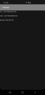

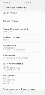

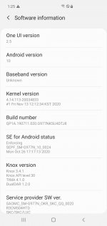

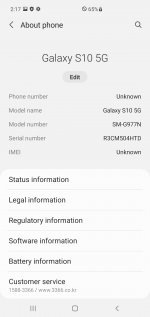

Merhaba ustalar ve sevgili arkadaşlar bugün sizlere Samsung Galaxy S10 5G telefonun U5 Android 11 den U4 Android 10 a dönüş hikayesini anlatacağım. Artık bu süreç içerisinde android 11 e imei repair ve patch yapılamadığı için downgrade yaparak android 10 a dönüp imei repair işlemlerini gerçekleştirebileceğiz. Öncelikle şunu belirteyim Gsm Turkey forumlarında ben bunu başarabileceğimi söylediğimde beni insanlara karşı yalancı çıkartıp sayfadan banlayan moderatörler belki bu konuyu okuyup yüzleri kızarır. Evet arkadaşlar başlayalım. 1 haftadır üzerinden çalıştığım custom romu tamamen kendi yapımım olan romu twrp üzerinden yükleyerek bu işlemleri gerçekleştiriyoruz. Ben bu romu yaparken 2 adet telefonun android 10 yedekleriyle yola çıkarak yaptım. İlk gün de android 10 a düşmeyi başardım ancak wifi açılmama ve kamera açılmama sorunu ile cebelleştim, 1 haftanın sonunda gece gündüz uğraşlarım sonucu dünyada hala kimsenin yüksek model telefonlarda binary downgrade işlemini başaramadığını görerek dahada hırslanıp kamera ve wifi açılmama sorununuda çözerek bu işi tamamen başardım. Dostlarım S10 olsun, S20, olsun bu tür cihazların sürümlerini artık düşürebiliyorum diyebilirim. Bootloader hariç.Elimde 1 adet baseband sorunlu s10 5g telefon mevcut jtag yapılacak olan bu telefon üzerinde oynayarak android 10 a düşüşün başarısını sağladım lafı fazla uzatmadan işlemleri burada anlatmak yerine size kanıtları sunmak istiyorum işlemler tamamen benim tarafımdan gerçekleştirildi kimse bunu bilmiyor dostlarım. Eğer sizde bu işlemleri gerçekleştirerek yüksek model telefonlardan binary sürümüne bakmaksızın downgrade yapıp bu işlemleri gerçekleştirmek istiyorsanız lütfen benimle iletişime geçiniz rom dosyasını burada yayınlamayacağım.
