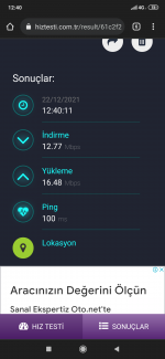

Selamun aleyküm. Konuyu doğru yere mi açtım bilmiyorum. Telefonum Xiaomi Mi 9T. Yurtdışı olduğu için repair işlemini kendim yaptım. Sorun şöyle şebeke modunu 2gden 4gye aldığımda internet hızı oldukça düşük hatta 2g hızında diyebilirim. 4gde olan şebeke modunu 3gye çekip tekrar 4gye aldığımda hız artıyor. Bunun nedeni repair kaynaklı mı bir yerde yanlış mı yaptım acaba. Teşekkür ederim

Qcn Kaynaklı Bir Sorun Olabileceğini Düşünüyorum hocam
@Gsmkolik hocamızın paylaştıgı ENG Qcn dosyasını bırakıyorum
efs silip verdiğim qcn yi editleyin
sorun çözülecektir
aksi takdirde buraya yazabilirsiniz

Telefonun bootloader kilidi açık ise TWRP yükleyip, minimal adb ile aşağıdaki kodlarla sıfırlayabilirsiniz.
adb shell
dd if=/dev/zero of=/dev/block/mmcblk0p46
dd if=/dev/zero of=/dev/block/mmcblk0p47
dd if=/dev/zero of=/dev/block/mmcblk0p45
reboot

play storedan activity launcher indirdim. arama yerine band yazıp cıkan menuden europe olanı seçip kaydettim öyle yapınca düzeliyor + olarak volte açık olunca da düzeliyor
bunun çözümü xqcn flashlamak cihaza uyumlu xqcn bulup flashlamanız gerekiyor.
