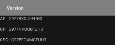

Samsung Galaxy S10 5G cihazım var.
Resimde gösterdiğim şekilde cihazın yazılım bilgileri mevcut fakat bir çarpıklık var gibi. CSC versiyonu G‐975F(S10+ ın model kodu) koduna sahip ve cihaza G-977B (Global) yazılımı yüklü.
Fakat sorun şu, benim cihazım kore çıkışlı. Model kodu G-977N (arka kapakta bu model kodu yazıyor ve cihazın orijinal IMEI sini sorgulattığımda kore çıkışlı olarak gözüküyor, ayrıca bootloader sürümü falanda kore kodlu o yüzden eminim kore çıkışlı olduğuna). OneUI 4.1 geldiğinde ODIN den yazılımı yükleyeceğim fakat kafam karıştı cihaza hangi varyantın yazılımını yüklemem gerektiği konusunda. Biliyorsunuz binary sürümü dediğimiz olay var samsunglarda ve bu varyantlarda değişiklik gösteriyor. Beni bi aydınlatırsanız sevinirim dostlar.

anladığım kadarıyla cihaza modem sürümü düşürülmüş! fakat U9 dan u6 ya modem sürümünü nasıl düşürmüşler onu anlayamadım :)
