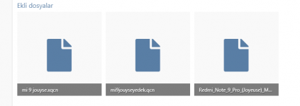

ARKADAŞLAR ÇÖZÜM NEDİR CİHAZDAN YANLIŞ BİRŞEYMİ SİLDİM VEYA YANLIŞMI QCN VERDİM BİLMİYORUM SAĞLAM QCN LAZIM
6 RAM 64 GB HAFIZA JOYEUSE M2003J6B2G
AKGSM
ustalarım cihazda imei var kayıtlı fakat şebeke gelip gidiyor
