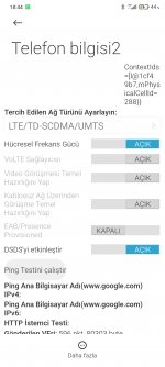

Hocam ellerinize saglik cihaza basarili bir sekilde imei repair yaptik. ve islem sonrasi miflash ile stock rom yukleyip rootu ve twrpyi kaldirdik. şu haliyle ayarlardan sifirlama ile ve hard format ile imei silinmiyor ve ota guncelleme aliyor cihaz. orjinal qcn backupı jjabuilder ile editledim once qpst sonra qfill ile restore ettim. 4.5G 3G 2G Şebeke Sorunsuz fakat repair sonrasi volte&vowifi calişmiyor yardimci olacak var mi
Aynı olayla bende de var, hattı başka cihaza takınca veya efs tekrar yükleyince volte ve vowifi geliyor . ama repair sonrası gelmiyor ve hepsi açık görünüyor
yazdığınız imei volte destekleyen bir cihaza mı ait ?

hocam imeil yazıldı tamam. 4,5 G tamam fakat volte ve vowifi ekrana gelmiyor
öncelikle imei repair yapılmamış bir cihaza sim kartınızı takıp ordan sim kartınızın volte ve vowifi ayarlarını aktif edin sonrasında cihaza takın
