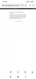

Merhaba arkadaşlar. Benim tel redmi note 8 pro. Çift sim kart kullanıyorum. Sim 1 de imeil yok. Sim 2 ye imeil attırdım. Sim bir de gelen aramalara cevap verebiliyorum ama internette bağlanmıyor. Bu programı kullansam işe yarar mı. Ayrıca yukarda belirtilen link hata veriyor.
Efendy84
Link bu şekilde açılıyor.
